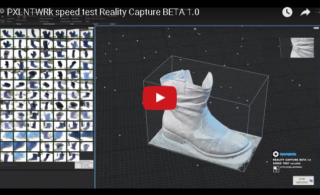

ci-dessus un lien vers une petite vidéo montrant le process de reconstruction d'un model 3d de chaussure
a partir d'un set de photos en utilisant le logiciel Reality Capture BETA 1.0
disponible gratuitement jusqu'au 31 janvier 2016
ici >> https://www.capturingreality.com/
Pour ce test j'ai laissé les paramètres par défaut .
Je trouve que le soft fonctionne et produit des resultats du meme type que Photoscan mais bien plus rapidement. (sans encore en posséder toutes les fonctionnalités... )
model (retopo+uv) téléchargeable au format .c4d
ciao :hello:
ps/ le model téléchargeable est reconstitué avec Autodesk Memento puis traité rapidos dans Mudbox et C4d

Hello pxlntwrk,
Joli travail !
De mon côté, depuis l'annonce de la beta j'ai fait quelques essais aussi. Même constat pour la rapidité. J'ai en plus l'impression que Reality Capture est moins gourmand en RAM, et réussit dans pas mal de cas "pathologiques" où Photoscan échouait (scènes photographiées dans de mauvaises conditions).
