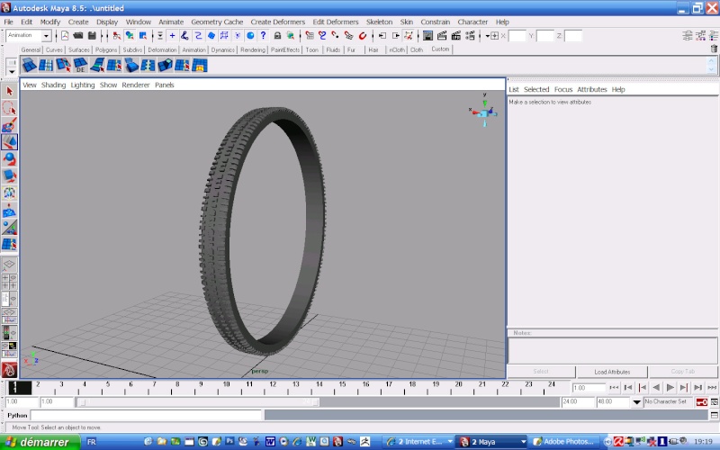

Salut à tous, je vous propose un petit tuto pour réaliser rapidement et facilement un pneu.
Tout d'abord si on regarde une photo de pneu on s'apercoit rapidement que les motifs sont répétitifs :
C'est la raison pour laquelle cela va etre rapide.

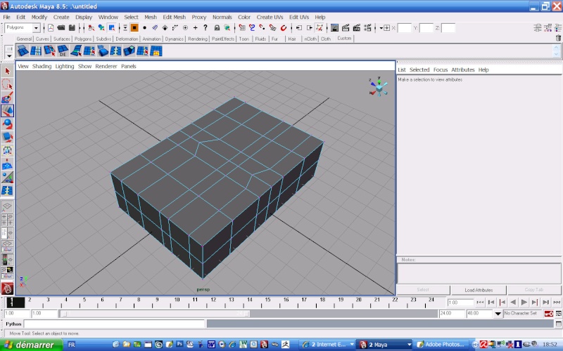

Donc dans un premier temps nous allons faire un simple cube
avec un nombre suffisant de subdivisions
Nous positionons ensuite nos vertex de manière à trouver des formes intéressantes qui seront par la suite nos crampons

Maintenant on a notre roue etalée a plat, il nous faut donc lui donner une forme ronde. Pour cela remettez vous en mode objet selectionnez la mesh et mettez vous en mode animation et dans l'onglet create deformer glissez jusqu'a no linear et choisissez bend
comme vous pourrez le contater notre deformeur ne se place pas comme il le faut, pour cela allez dans les attributs du bend et mettez les paramettres de rotation comme sur le screen shot ci dessous
Voila maintenant toujours dans les attributs du bend modifiez les coordonnés de la curvature et mettez la a 3.147 et cela pour tous autre objet ciculaire comme celui ci
Et voilou il nous reste plus qu'a aller dans l'onglet edit et a deleter l'historique
Il ne vous reste plus qu'a merger les vertex correspondant a la liaison et puis voila votre pneu est terminé
Vous pouvez bien sure modifier le positionnement des vertex au debut de la modé ou refaire d'autres extrusions si vous voulez personnaliser votre roue, sachez en tout cas que le principe est le meme pour les roues de voiture
Voila sur ce je vous souhaite une bonne continuation et espere que ce tuto vous aura ete utile
