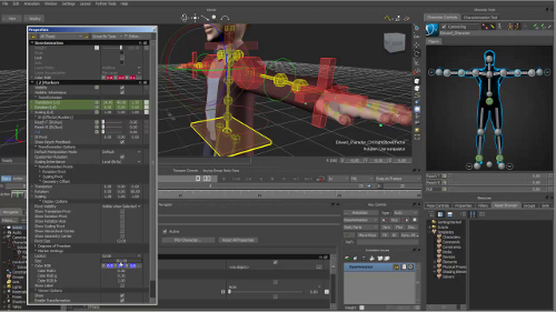

Voici le 3e épisode de la série tuto de Motionbuilder 2012 : The walking ED
Dans cette vidéo, je met en avant les manière de customiser son Control Rig afin de faciliter le travail d'animation.
http://rls-choco-vanille.blogspot.com/2011/11/mobu-13-walking-ed-03.html
Pour personnaliser le Control Rig, j'utilise le Propertie View. Ce puissant outil permet de régler très finement quasiment tout ce qui se trouve dans la scène.
C'est un passage à ne pas négliger pour bien travailler avec Motionbuilder comme je le montre dans cette vidéo :)
