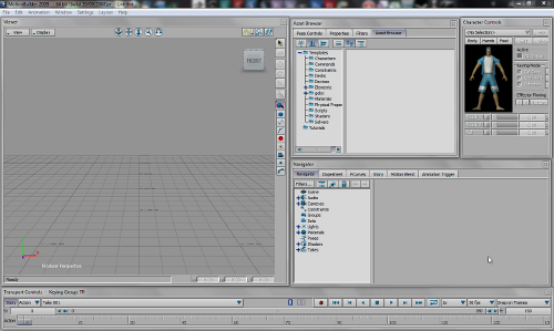

Et voici le 10e tutoriel que je réalise sur le sujet d'Autodesk Motionbuilder (et oui je n'ai pas changé :) )
Et quoi de mieux pour fêter cette 10e vidéo que de passer à la dernière version du logiciel?
Donc oui, pour ceux l'ayant déjà compris, ce tuto présente les changements majeurs de la version 2012 d'Autodesk Motionbuiler.
http://rls-choco-vanille.blogspot.com/2011/10/mobu-10-mobu-2012-ce-qui-change.html
Au menu, présentation de la nouvelle interface (avec comparatif depuis l'ancienne), quelques avis sur les choix d'Autodesk concernant ce changement :p et présentation des nouveaux outils et ceux ayant été amélioré.
Bon tuto :hello:
